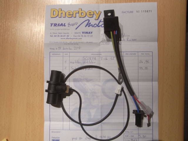

bonsoir mon disque avant en remplacement est de la marque NGbrake disc reference AV gauche DERDI SENDA50 au prix d environ 50euros /plaquettes AV P405 de la marque PREMIER/plaquettesAR reference P301meme marque /regulateur du ventilo chez GAS GAS pour trial/porte sonde de temperature (en alu) aussi chez GAS GAS ('avec petit realesage)
